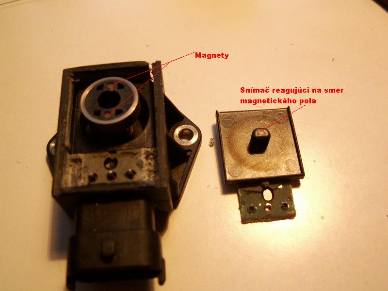

obr 1. pohľad na škrtiacu klapku motora Y22DTR

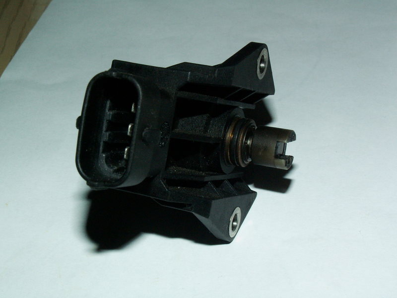

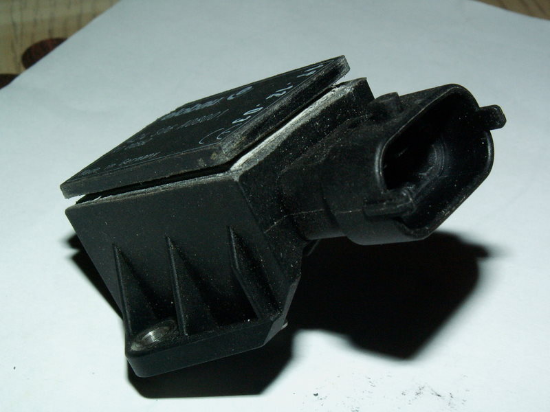

obr 2,3. potenciometer snímajúci polohu klapky

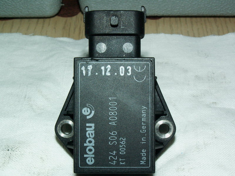

obr. 4 orezané dookola (pomocou pílky na železo)

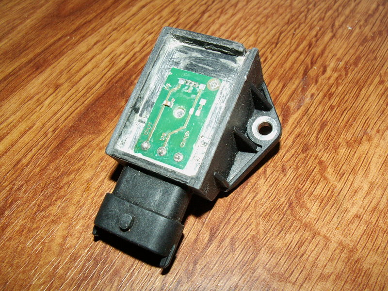

obr. 5 po odstránení vrchnej časti

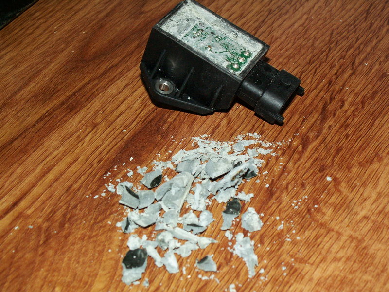

obr. 6 vydlubaná hmota, ktorou to bolo vyplnené
obr. 7 vyčistené

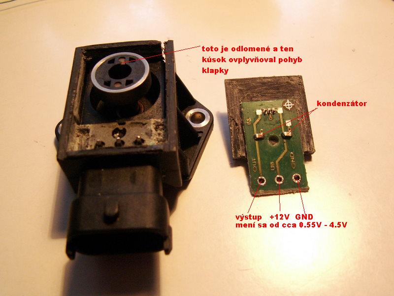

obr. 8,9 odobratá časť s plošným spojom
Ako vidieť, snímač pracuje na princípe hallovej sondy. Pravdepodobnosť, že sa pokazí je minimálna (napr. vysoké napätie na konektore). Chyby treba hľadať inde. Nenechajte sa hňeď nahovoriť na výmenu celej klapky.
Môj problém mohol byť, podľa mňa buď v odlomenom kúsku umelej hmoty na magnete (ak sa to nestalo pri rozoberaní, ale predtým som mal pocit, že to trocha zadrháva), alebo v spojení s klapkou pomocou umelej hmoty pri zlom založení.
Ale nechcem predbiehať. Uvidím ako sa bude správať ďalej. Zatiaľ vyzerá, že funguje.
Ak chcete overiť základnú funkciu, voltmetrom zmerajte aké napätie dáva na výstupe. Pri otvorenej klapke je u mňa cca 0.55V a zatvorenej cca 4.5V. Priebeh ma lineárny.
