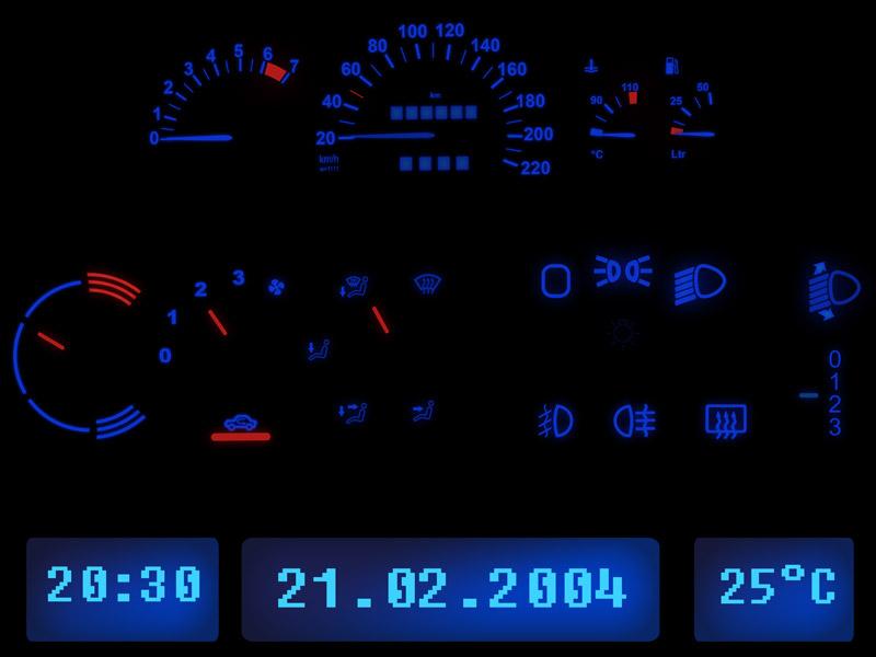

Nechcem zakladat novu temu ,tak to davam tu .
Modre alebo ine podsvietenie budikov ako originalne je povolene ?
Na stk-a nebudem mat s tym problem ?

Vyhlaska EHK ani nasa nic nehovori o farbe podsvietenia budikov.

a nehovorí ani nič o tom, že musí svietiť alebo fungovať či?
Kamarátovi ani nesvieti, ani nefunguje, čiže ani nevie, či ide v dedine 50 :mrgreen:
