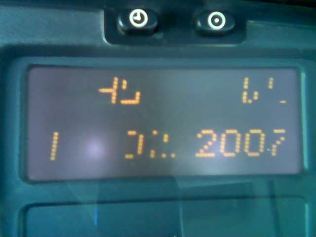

potreboval by som radu. Na vectre B 1,6 r.v. 96 co s displejom palubneho pocitaca nejak nesvieti cely iba cast z neho, nieje zloneny ale ako keby boli vypalene body resp. cast displeja
da sa s tym este nieco urobit alebo kde by mohol byt problem alebo ci to treba uz len vymenit a co stoji taka sranda

a nesvieti ti polka displ. alebo časti písmen
najlepsie by bolo foto

len nejaka cast tych pismen
skusim to foto ale nic neslubujem

asi tak nejak to vyzera co s tym? vie niekto nieco poradit alebo uz len vymenit?
vopred vdaka

:D ved to je veeelmi jednoduche
staci uz len vybrat ten display vonku a trochu ho popajkovat a pojde?

Asi tak ze to co je na obr. je robcane pod mikroskopom /nie za par korun/ ...
Ano aj nie lebo na tom "vodicovom pasiku" je pouzita technologia nanasania "uhlikom" a moc sa na to pajkovat neda aj ked sa da kupit specialna pasta na "pajkovanie" spojov ako je na to lcd ... Pouziva sa teplota do 145 C a vlastne len nadleptavas ten spoj nie pajkujes ... Jo a tie drotiky co pouzivam su ako vlas a take iste popripade hrubsie potrbujes aj ty.Dalsia moznost jednoduchsia pre teba je kupit specialne vodive lepidlo /pozor je velda druhov/ s velkou hustotou vodiacich castic ... Co jednoduchsie znamena ze je to v lepidle pomlete na prasok ... Trosku inaksie sa pouziva napr. na opravu spojov na oknach ale podstata je ta ista. Bolo to tu pisane tak sa mi zda a ja to len potvrdim ze musis davat pozor aby si navzajom nepospajal "vlakna" pojde to do "skratu" a nebude ti to fungovat ... Tak pevne nervicky a netrasuce sa rucicky ti prajem ... Vela uspechu tak isto ..

ja to kaslem ved ked to budem ja " pajkovat tak to po zapojeni vybuchne "
no nic asi si zacnem zhanat novy displej alebo to dam niekomu urobit

iurai
Tu popisal niekto opravu http://www.opelclub.sk/article.php?28
Ovsem nepochopil som, ci ten plochy vodic vyhodil a nahradil jemnymi drotikmi, alebo ho inak pripojil na plosny spoj
Tych drotikov je tam cca 60

kr
Ten pasik sa lepi na to lcd : je na to specialne vodive lepidlo ktore ma strasne jemne vodive mikrocasti;lepis sa to pri urcitej teplote a urcitom tlaku.
Opravovat sa to da ale v domacich podmienkach realne nerealizovatelne a to uz preto ze nemate naradie predurcene na to a o skusenostiach /bez urazania/ s uhlikom a vseobecne pasikom odborne flexom uz vobec nie.Sanca na domacnost je z 10 lcd jedno oravene aj to clovek na nervove.Pokial bude len 1-3 link dead este sa to da ale viacej bez naradia a to hlavne mikroskopu asi fat tazko.
Kazde "LCD" sa da opravit /piseme o opel LCD/ aj relativne jednoduchsim sposobom ako je tahat dratky alebo nadlepovat,ale zase opat nemate prislusne vecicky.
Konkretne sa to da poriesit cez elaster alebo ako niekdo nadava elastomer co je /to tazko budete vediet/ "vodiva guma" ktora sa napriklad pouziva v kalkulackach jedneho casu v MT /mobil/ a dokonaca este aj dnes sa pouziva na radiach.Ak nemate ruky lave neni problem odleptat plosacik kde sa vlasten nakresli segmentoa zbernica ktora bude pritlacat na LCD cez elaster.Drotiky uz len potom napajkujete od toho "lcd plosaciku" na "master board".Tak sa rozhodnite co je najlepsie.Mal som "plosak" vlastne to LCD v ruke takze som si to dokladne prezrel a skonstatoval ze nic nove som sa nedozvedel co uz viem min. 15r.
Ono secko zalezi ako je to popraskane alebo vlasten prerusene.Uhlikove flexiky vedia praskat a pokial sa moc nenamahaju ohybanim /pozor su aj specialne uhlikove flex-guma vodice ktore su na ohyb vlasten "dozivotne"/ praskaju len na urcitom mieste kde je to pnutie najviac a to hlavne na spojoch od lcd alebo od dosky malo kedy na "obluku-ohybe".
Ale ze mam take dobre srdce a chcem Vam to ulahcit skuste toto a vase sance stupnu o 1000%.Kupte si mikroskop pre deti stoji to asi 150-250 sk.Kupte si "vodive lepidlo" za ktore fakt nesanujet a presvedce sa ?proti svetlu-kupujte len v sklen.flastickach-ze je to fakt skoro ako keby tam nic nebolo/.Portrebujete gumu ktora je sedo/bile a obsahuje jemnucke castice skla.Budete ju potrebovat na upozornujem jemnulinke precuchanie casti ktore budet prepajat.Uhlik ma tendenciu oxidovat a lepidlo moc na tom oxide nechce drzat ale pokial mate strach da sa aj ez ocistenia len zase na ake lepidlo natrafite.Budete potebovat fakt jemnulinku /nieco ako lepiacu pasku alebo ako ked sa auto strieka/ pasku na lepnie ktora moc nelepi.Olepite si jednu link pretriete lepom-zaschne a porcujete do osalenia alebo to budete nanasat spendlikom co je tiez na nervove.Kontrolujete to pod mikroskopom ktory samozrejme neni binokular a secko budete mat obartene ale to nevadi-na kontrolu staci.A tak isto si skor zistite kde a co mate prerusene.
Tak vela uspechov,nedakujte a prepacte ze som sa opat rozpisal ja fakt neviem kde sa to berie ...

este chcem dodat, ze na fotke co poslal optheron nie je palubny pocitac ale len display k autoradiu s teplomerom.optheron napísal:Zdravim
vopred dakujem
palubny pocitac stoji novy 15500 Sk
samozrejme sa to da opravit ale chce to riadne vybavenie a zrucnost v elektronike.
kupa pouziteho za 1500 sa mi zda byt dobre riesenie. display je odskusany za 5 minut, staci mat pristojovku 'vzdy pripravenu' len na 2 sroboch

asi skusim popozerat inzeraty a skusim kupit pouzity
ak by niekto vedel o takom displeji pleeease dajte vediet

posli to do ciech "ako na pokazene displaje " tam je adresa typek mi urobil uz 4 a su OK 8)
