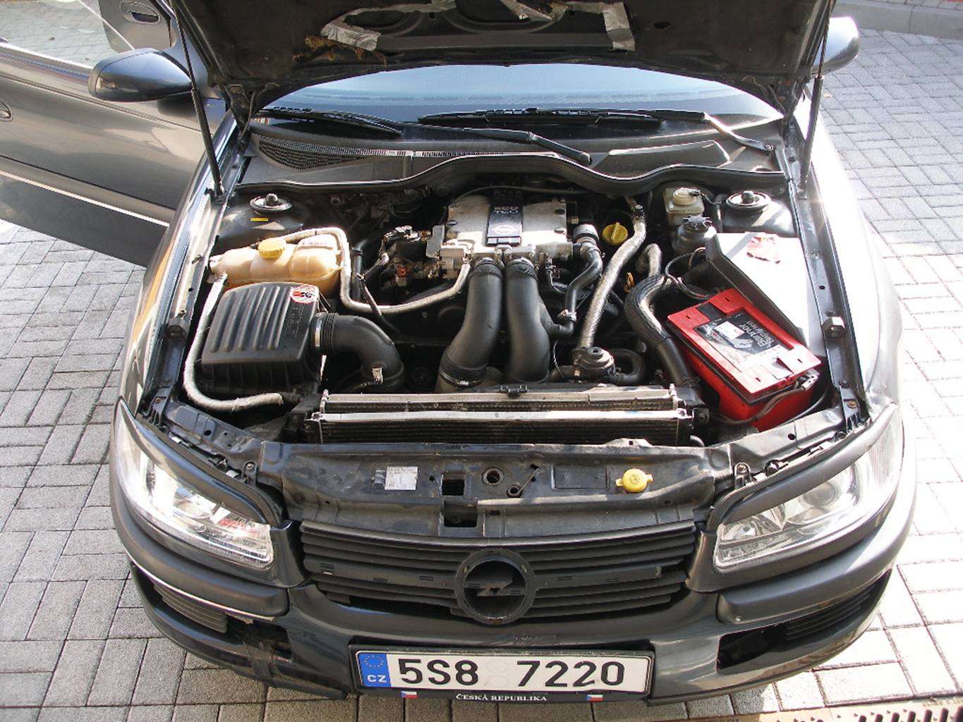

vidis tu mriezku na spolujazdcovej strane pod oknom? tam je ten filter pod tym plastom
