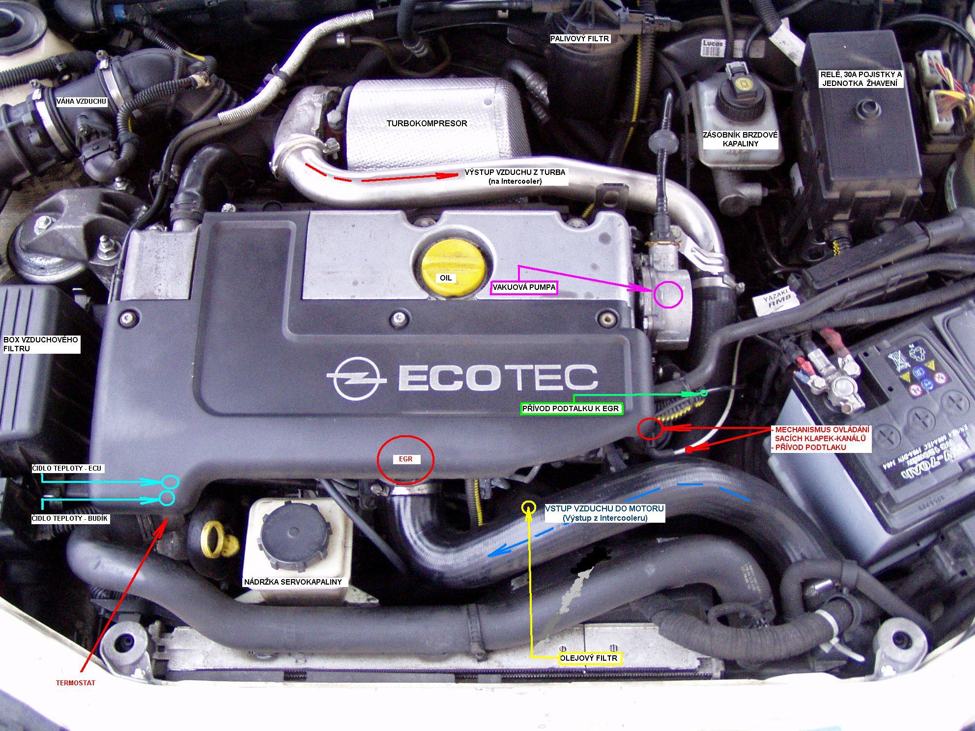

moja zafira tiez zle startuje ale mne ked je teplejsie tak nezapne zhavic, cital som niekde na fore ze je to chronicka chyba dieslovych motoroch od oplu ktrore maju nabehane viac ako 180 000 km.. proste motor je navrhnuti tak aby v plusovych teplotach nastartoval bez zhavenia.. niekde vo vlakne od Astra som cital ze sa to riesi tak ze na ten snimac teploty motora sa naletuje odpor asi 1kohm a tak zvysi hranicu zhavenia na + 15 C, zakladny zhavic sa nezapne ked je nad 5 C... zatial to vsetko som sa docital vo vlaknach, nic nemam odskusane... neviem kde najdem to cidlo a na ktory z tych dvoch kablov iducich k cidlu mam ten odpor dat!... ak uz to niekto robil nech da vediet... uz ma nebavi to dlhe startovanie :)

zase ale nepleťte tu hrušky z jablkami, dvaja riešite motor 1.9 CDTI a ty klasicku chybu u 2.0 DTI , su to uplne ine motory ,preto to nie je dobre motať do jednej témy ... teplotne čidlo na 2.0 Dti je z predu motora myslim že na lavej strane ked sa postaviš pred auto, vidieť ho pekne z predu , alebo je pod lavym prednym rohom toho deklu čierneho plastoveho čo sa da zhodiť z motora ...ked ho odpojíš tak auto ti bude žhaviť pri kazdej teplote ale bude ti svietiť kontrolka motora myslim , ale skusit to môžeš ked ho odpojiš tak skus či ti bude lepšie chytať ked ti v teple nažhaví , možno že mas iny problem a toto ti nepomože ...a problem bude s padanim nafty
prikladam foto kde sa nachadza to čidlo, je to to dole na lavo kde je napisane čidlo teploty
tu je odkaz:
http://www.opelclubrenbau.cz/e107_files ... i_ver1.jpg
