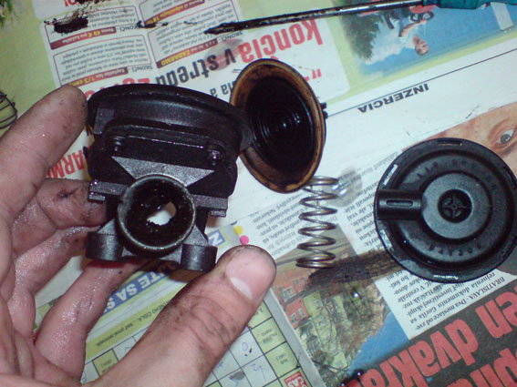

Nazdar, nechcem zakladať novú tému, mám tiež problém s prehrievaním, trochu iný. Po cca 10 min. jazdy mi už vystúpi teplota niekedy aj nad 100(dokonca to robilo aj v mrazoch) a vyvára vodu.
Skúsil som vybrať termostat, bol dosť zasvinený a nejaké tesnenie vovnútri odlomené tak som ho nahradil obyčajnou trubkou(dočasne) a auto pokračuje v problémoch....
Čo ešte môže blokovať chladiaci okruh? Poraďte, diki!

Prosím ťa kde sa nachádza to čerpadlo? Skúsil by som ho rozobrať.
Ten termostat som nahradil trubkou lebo bol zasvinený, viď foto.
Dúfam že to bol termostat :)
Edit: neviem sem vložiť foto....

Dátum registrácie: 09 Máj 2008, 22:59
To foto by som rád videl.
Pošli na mail, info@infopress.sk

Príspevok od používateľa lukasz9 »
Máš ho tam....
To nie je termostat, ale ventil výfukových plynov:
