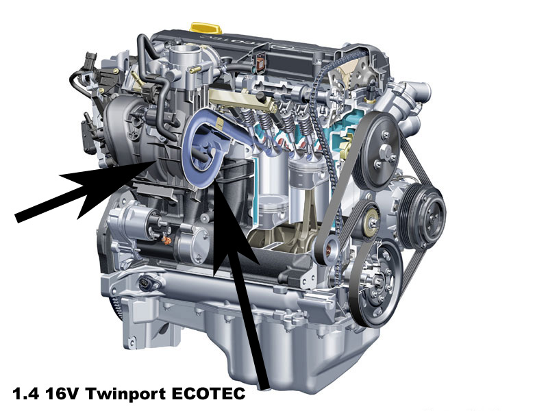

Ja som bol výhradne za používanie Origo GM Opel oleja,je ho dostať aj tu v SHOPE za dobrú cenu.
Mám pocit že rozvodový remeň mal len X14XE čo sa týka 16V verzií
Tu je foto tvojho motora a ja tam vidím reťaz
http://www.opelclubrenbau.cz/e107_files ... _kopie.jpg

Hlupost.....X14XE a Z14XE su rovnake holo motory...az na insiu skrtiacu klapku...
Z14XEP - az ten mal retaz.

Ano určitě mám ten Z14XE, nemám twinport. Co tedy ten olej, je pro ty zdvihátka lepší 5W40 nebo 10W40. Původní majitel, tedy jeho oblíbený servis tam dával 5W40, já nyní dávám: Shell Helix Ultra 5W/40. Ujde to?
