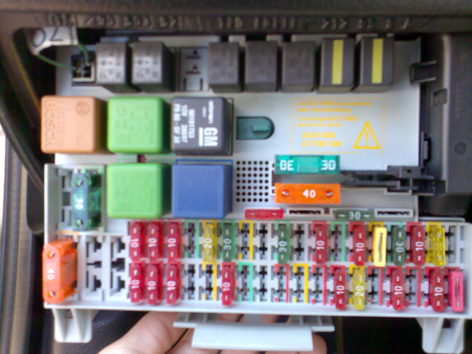

Smerovky z riadiacou jednotkou motora nemajú nič spoločné.
Pravdepodobne ti ostáva vysieť relátko na ovládanie smeroviek.
Nájdeš ho v poistkovej skrinke pri nohách vodiča.
Na obrázku sú to relátka zo žltým pruhom, môžeš tam mať miesto tých dvoch aj jedno velké.
