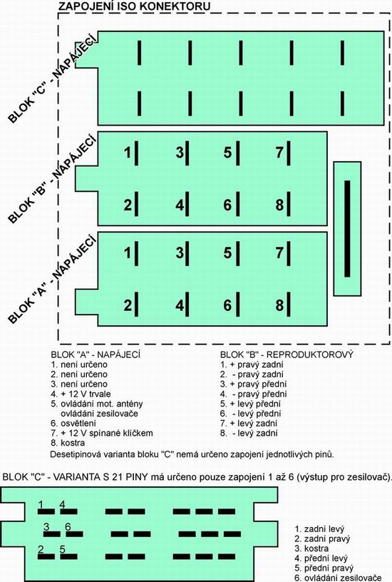

znami mi ho dal gratis...chcem to vyskusat ale neviem kde mam zapojit ten cerveny kablik...pise ze do svorky radia (u automatickej anteny) alebo do svorky zapalovania...
nemam ani sajnu kde to je..neviete poradit?

napojiť to môžeš kdekoľvek na + pól napájania.
či už na rádio, zapalovanie,... to je tvoja vec.
alebo by bolo lepšie to napojiť na výstup ovládanie antény
napojiť do konektoru A pin číslo 5
