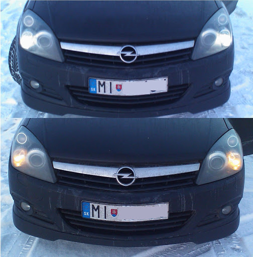

mazzi
Príspevky: 23
Dátum registrácie: 17 Dec 2010, 10:56
Auto: Astra H
Bydlisko: Bardejov
Príspevok od používateľa mazzi »
Takže led parkovačky vymenené...s xenónmi to teraz vyzerá skvele.
Rozdiel viac než badateľný...

dikard
Príspevky: 9455
Dátum registrácie: 03 Aug 2010, 19:13
Auto: Nemám auto
Bydlisko: Nové Zámky
Bydlisko: Okres Nove Zamky
Príspevok od používateľa dikard »
mazzi: vyzera to dobre :wink:
