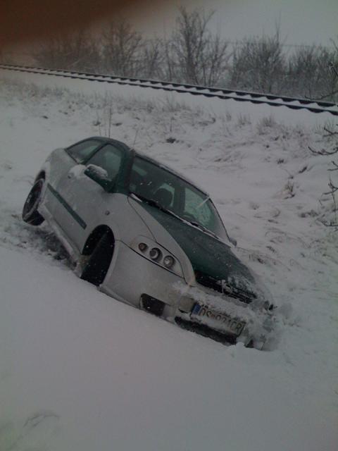

btw na GSI som za 2 roky vymenil 3 skla a prave to najnovsie 5 mesacne je tiez po opravnej procedure kamenom takze obidve auta poputuju opat na vymenu ked sa odhodlam opat na tuto proceduru... aj ked asi to neham na jar 2010 lebo v zime sa podla mna neoplati nic na aute menit lebo clovek nikdy nevie kde s autom v snehu skonci.... vid zima 2008 ked gsicka iba o vlasok unikla srotovisku v jarku pod rukami mojej mamy
--- kolko malo tomu chybalo aby skoncila svoju karieru
skla uz po tomto roku tak tragicky neriesim lebo som si povedal ze to nestoji za rec....
--- kolko malo tomu chybalo aby skoncila svoju karieru EX: Opel Astra F Classic - 2001, X16SZR, AngelEyes bluechrom, Altezza black, MAM - W2 BLACK 7,5x16, 205/40/16, Weitec Ultra GT sport suspension 30-30, 130,3dB SPL
