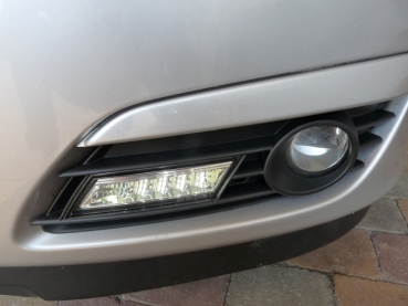

Zdravím všetkých.
1. Rád by som sa spýtal ako demontovať plast okolo hmloviek na Astre H.
Chcem tam pridať LED DRL tak aby to vyzeralo podobne ako to má na org. Decan napr. syncek5.
2. Pripojenie k parkovačke - musím sa tam dostať iba cez blatník?
Vďaka za odpovede.

Re: denne svietenie
Ked máš Astru H, nastav si cez diagnostiku (daj si nastaviť) denné svietenie, resp. automatické zapínanie svetiel, napr. len predných. A nenič to prosím ledkami...

Re: denne svietenie
jj automatické svietenie iba stretávacími je fajn. nezabudneš zapnúť, a v prípade potreby (žeby si chcel vrčať na mieste a mať vypnuté svetlá) tak sa to dá deaktivovať už bez diagnostiky iba jednoduchým rýchlym zapnutím a vypnutím tlačítkom....aktivácia je rovnaká. Výhodou je, že nesvietí stredový panel a displej svieti silno (cez deň za slnka je to výhoda).
To bolo k funkčnosti že dulo
ale ak chce práve zmeniť trošku dizajn tými LEDkami, tak v tom prípade led zhodiť plasty hmloviek, vyrezať na tvar led a zapojiť

Re: denne svietenie
To -> AReYco
Tak takto ako to je na foto by som to rád prerobil, len sa mi orig. zdaju trochu predražené.
Poraď mi ako dať dolu tie plasty oklo hmloviek, aby som ich nepoškodil.

Tieto DRL som kúpil......dnes je všetko Čína,ale toto je produkt od najväčšieho Taiwanského výrobcu a svietia naozaj pekne,ak by niekto mal záujem.
http://www.justtop.com.tw/product-detail.php?id=75" onclick="window.open(this.href);return false;
http://www.autoomega.sk/?id_sek=3803&id ... aradenie=1" onclick="window.open(this.href);return false;
