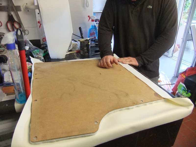

- strop chcem očalúniť bielou koženkou, vytvoriť profil ako má lususná sedačka, s veľkými gombíkmi :) Nechcem ten pohľad pokaziť.

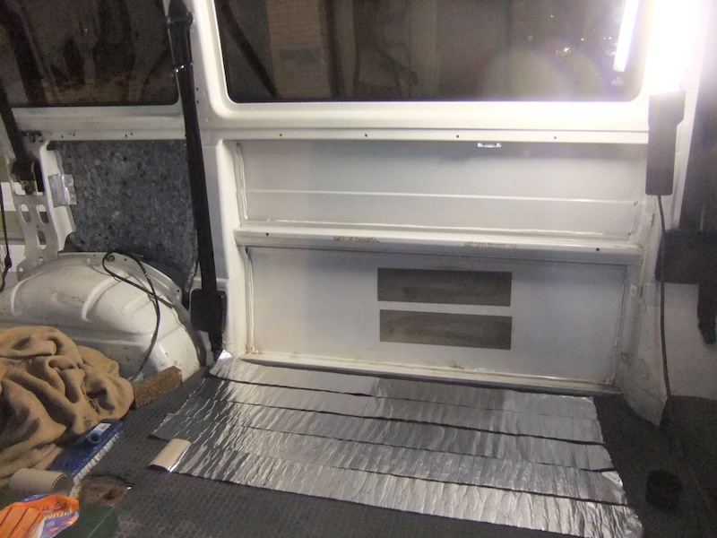

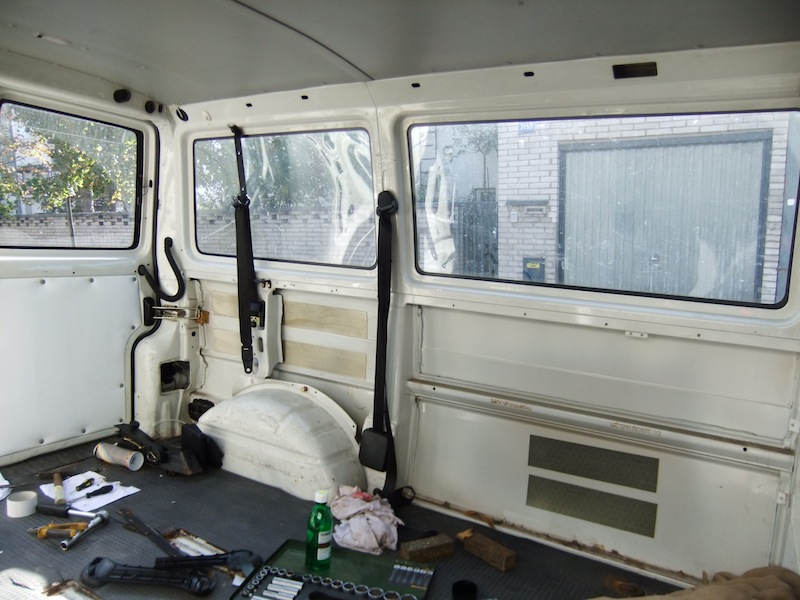

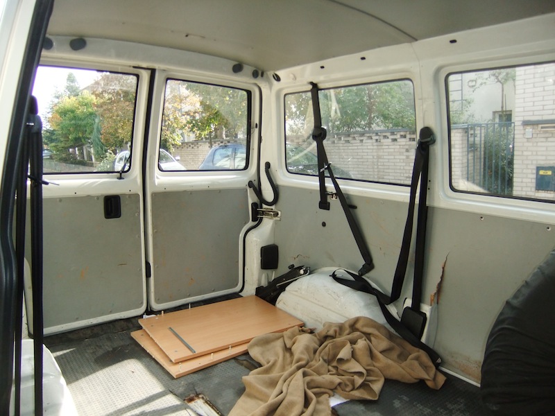

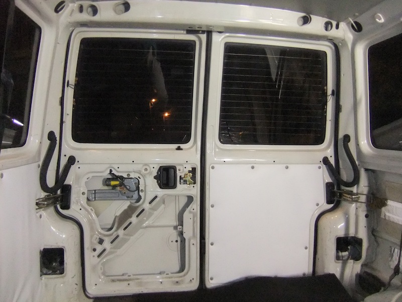

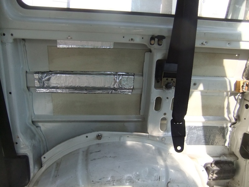

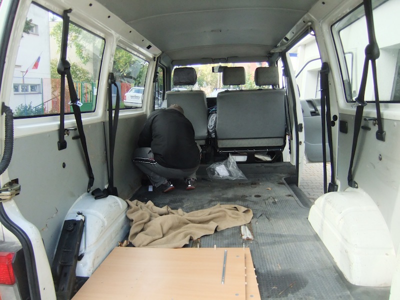

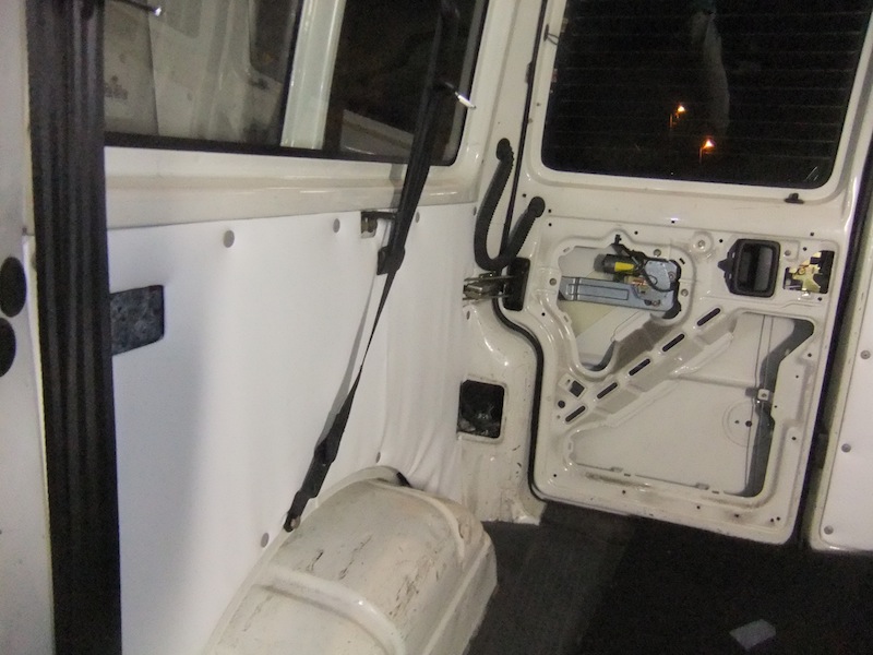

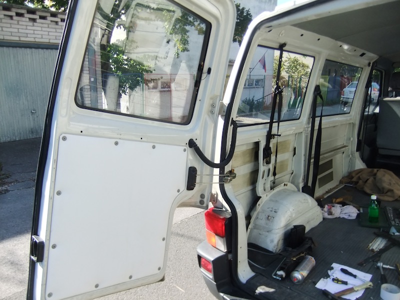

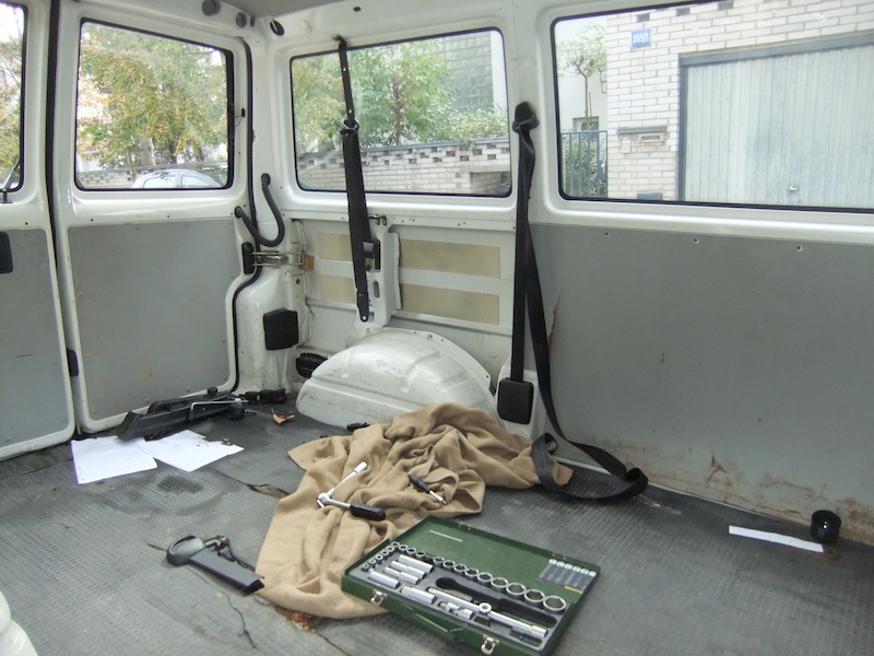

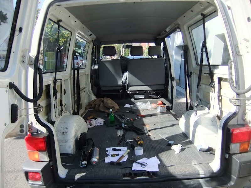

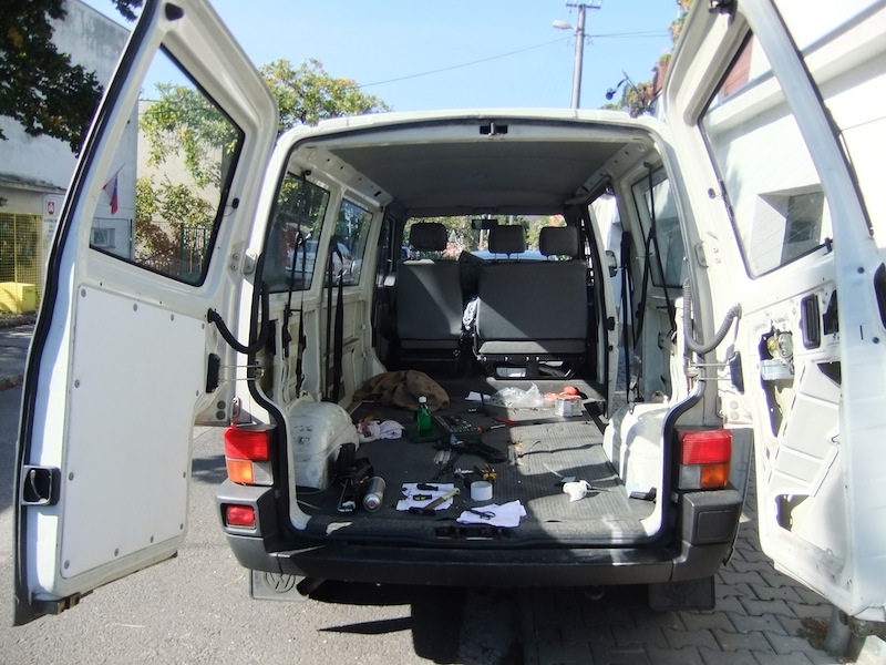

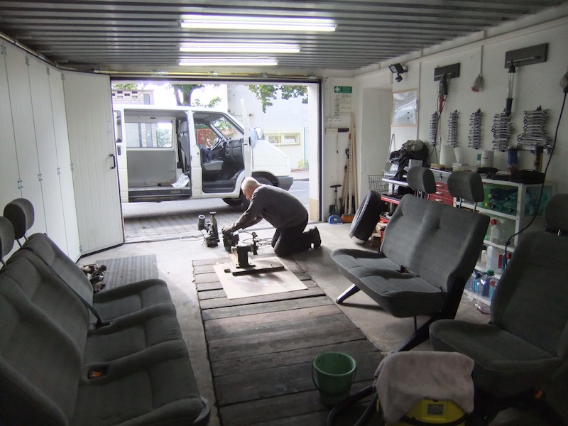

Takto nejak pokračujú práce na T4:
marwi
Príspevok od používateľa marwi »
Drzim ti palce, nech to dopadne k tvojej spokojnosti a mas z toho radost ...
Dátum registrácie: 09 Máj 2008, 22:59
Vďaka.
Bude to ešte dlhá cesta.
Najviac sa obávam toho, že musím dať von prístrojovku a to je také, ošemetné.
A potom vymontovať celé kúrenie a vymeniť ho za klímové a až potom môžem ťahať kabeláž pre audio.

Beries to "pekne od podlahy" a to sa mi paci, taku robotu mam rad...
Áno, presne, diki za pochvalu.
Mám tam veľké dilemy, napr. do tých bokov by sa v pohode vliezol zosilňovač.
Ale pôvodná predstava bola využiť 2 aktívne subwoofre a výšky a stredy nechať na rádio.

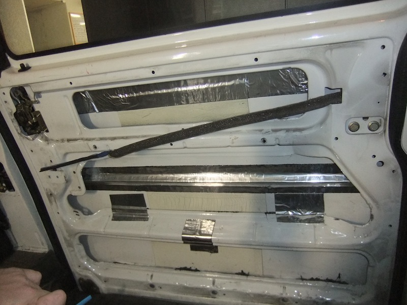

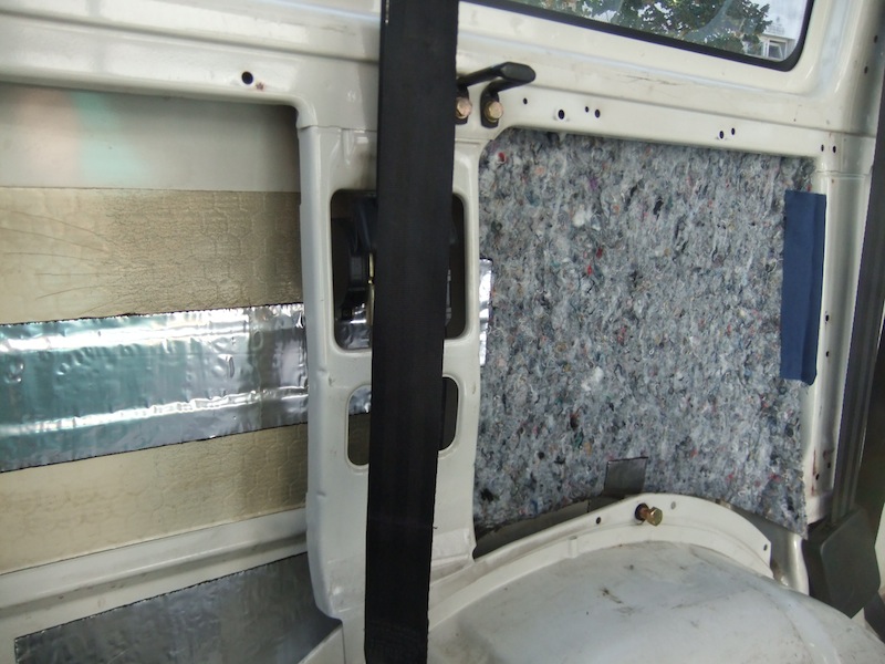

Čo vravíte na toto:
http://www.ahifi.cz/tlumici-material-stp-silver.html
Ešte zistiť dodávateľa pre SK.
Ako výhodu proti bitumenu vidím to, že je to nehorľavé a teda je to možné (vraj) použiť aj z motorovej strany.

nevyzera to zle...
VeCe: '06, Z18XER, Black beauty OPC
Honda Legen( wait for it... )dary
EsTo
Príspevky: 1464
Dátum registrácie: 31 Júl 2007, 13:56
Bydlisko: Bardejov
Bydlisko alt: Brno
Príspevok od používateľa EsTo »
To je vytlmenie ako sa patrí + odstránenie akustického skratu :wink:

Nie, ja proti tomu nemám nič, ukazujem ako sa to robí :D
A stálo ma to asi 12€ a funkciu to plní dokonale. V spojení s drevenými uchyteniami repro je to to akusticky dokonalé....možno by to chcelo ešte nejaký bassreflex z dverí von, ale to už prekračuje zdravý rozum 8)
